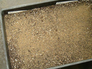

Après avoir bien réparti le substrat et égalisé en s'aidant d'une réglette, on tasse avec une taloche, de façon à avoir une surface parfaitement plane. Pour faciliter l'opération, le substrat doit avoir été légèrement humidifié la veille.
Ce modèle de terrine permet de semer jusqu'à 2000 graines de Cactées quand elles sont fines (moins de 2mm).
Avec la réglette, on divise la surface en deux ou quatre compartiments, selon qu'on va semer 2 paquets de 1000 graines ou 4 paquets de 500 graines.

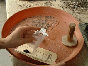

Le paquet de graines est ouvert et les graines sont vidées sur un semoir réalisé avec une feuille de bristol pliée en V. Pour ne pas perdre de graines, l'opération est faite à l'intérieur d'une grande soucoupe.
Après avoir placé une étiquette d'identification, on sème les graines en inclinant le bristol légèrement vers le bas et en exécutant un mouvement latéral du poignet ou en tapotant le bord du semoir avec l'index.
Les graines tombent petit à petit et doivent être réparties le plus harmonieusement possible.
