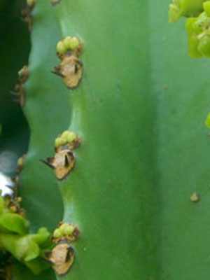

Boucliers épineux d'Euphorbia candelabrum Kotschy
Boucliers épineux d'Euphorbia candelabrum Kotschy du Kenya.

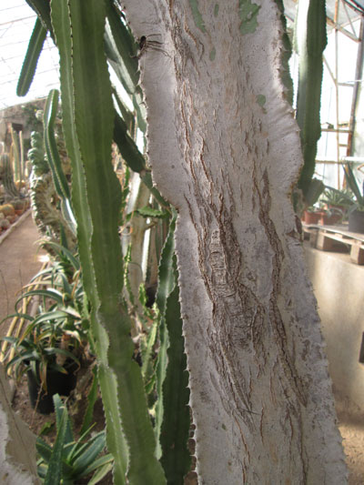

Tronc d'Euphorbia erythraeae
Un vieux tronc d'Euphorbia erythraeae

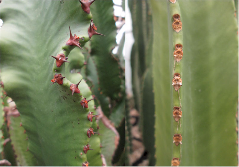

Comparaison épines Euphorbia
Boucliers d’épines d’E. abyssinica, E. disclusa, E. disclusa forme panachée.
Au second rang : E. ammak et la plante cultivée sous le nom d’E. neglecta.

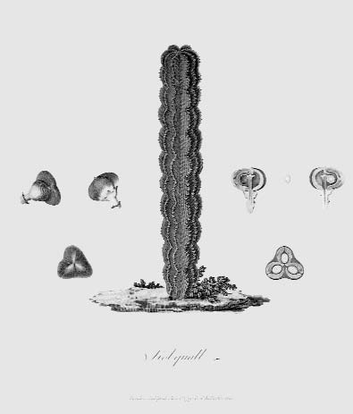

Kol-Quall, Euphorbia abyssinica, jeune plante
Kol-Quall ou Euphorbia abyssinica, jeune plante, selon Bruce
Kol-Quall, Euphorbia abyssinica, plante âgée
Kol-Quall ou Euphorbia abyssinica, plante âgée, selon Bruce

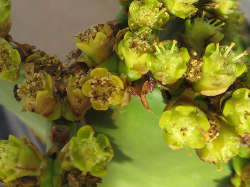

Euphorbia erythraeae en fleurs
Floraison d'Euphorbia erythraeae (février-mars à Fréjus)
