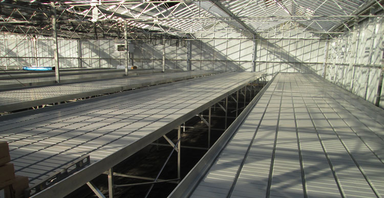

Non, tout n'est pas terminé.
Voilà les tablettes avec leur fond en PVC, qu'il faut caler à l'horizontale au mm près pour éviter des excès d'eau.
Il reste encore toute l'entrée et la partie atelier à finir.

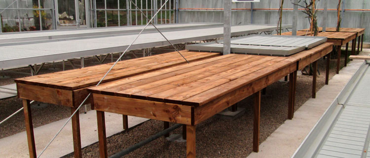

Mise en place de tables fixes complémentaires contre les poteaux centraux.
Fabrication maison à partir de lames de terrasse traitées en autoclave !

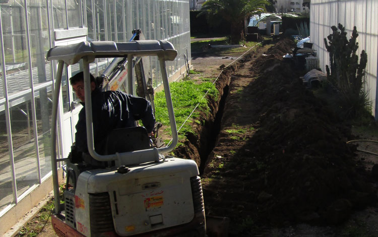

Re: Démontage serre et châssis + construction nouvelle serre

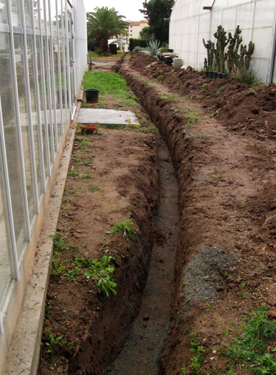

Creusement d'une tranchée de 60 m pour l'alimentation en gaz naturel.

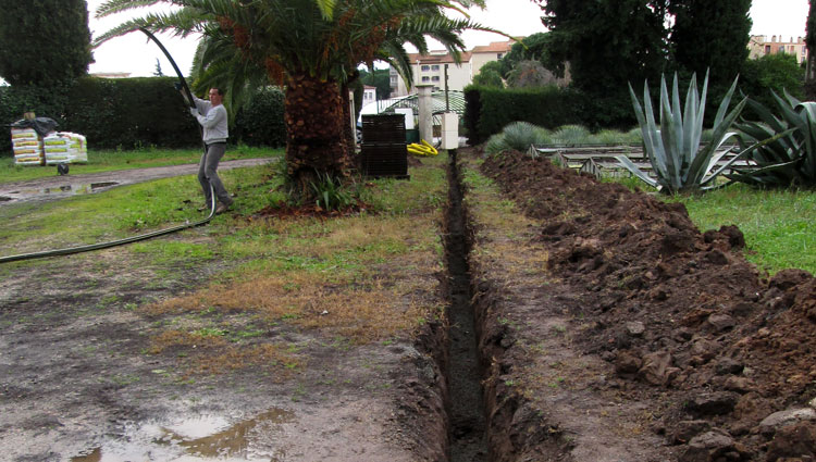

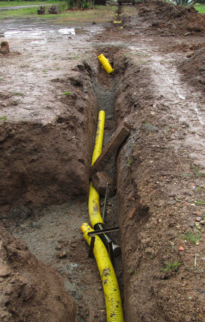

Déroulement du tuyau PE de 63 mm et mise en gaine jaune. Faut être costaud !
Messages : 3274

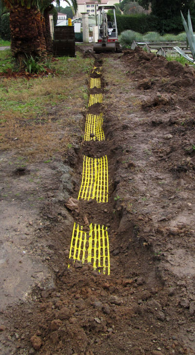

On rebouche la tranchée sans oublier le grillage avertisseur jaune...

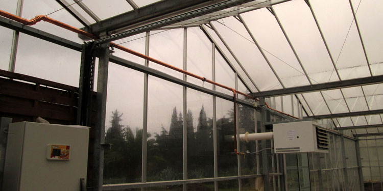

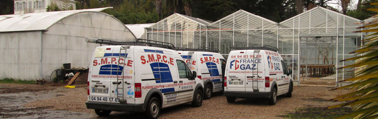

Arrivée en force des chauffagistes pour la pose des tuyaux d'alimentation à l'intérieur de la serre.
